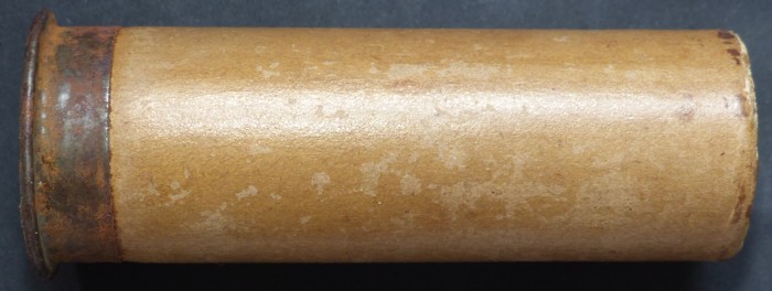

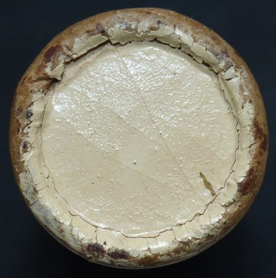

Recientemente conseguí este cartucho 4 Gauge que parece de señales. Las medidas son:
79 mm de largo, 26 mm de diámetro en la base, 30 mm diámetro en pestaña.
La estampa esta estropeada por el oxido pero se alcanza a vislumbrar una A?. ch.
Ajunto las fotos
Desde ya muchas gracias
Cristian

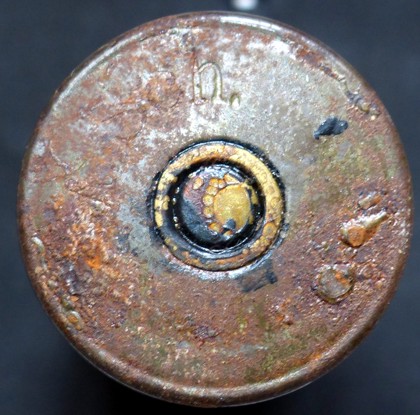

Re: Información Cartucho 4 Gauge
Notapor pepe_elpata » Mié, 28 Oct 2015, 21:27
Hola CristianHF.
En mi modesta opinión, me parece leer "KYNOCH".
Un buen tratamiento, siempre sin estropear el cartucho, lograría clarificar la leyenda.
Como se cargaron para todos los eventos, tal vez su peso indicaría si es una bengala o un cartucho de plomos.

Notapor CristianHF » Jue, 29 Oct 2015, 17:53
Muchas gracias Pepe! Es de bengala porque es bien livianito como para que tenga plomo.
Como le limpias el oxido para clarificar la leyenda?

Notapor serteco » Jue, 29 Oct 2015, 19:06
CristianHF escribió:Como le limpias el oxido para clarificar la leyenda?
Cristian
yo te recomendaría un minitaladro con cepillo de alambre y despacito , si no lo tienes lana de acero y a frotar

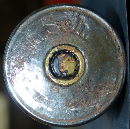

Notapor CristianHF » Lun, 02 Nov 2015, 18:12
Va nueva foto del culote mas limpio
La estampa solo dice "M. Sch."

Notapor pepe_elpata » Lun, 02 Nov 2015, 21:09
Hola de nuevo CristianHF.
¡ Vaya vista la miá !.
Esa estampa creo que pertenece a Mannlicher-Schoenauer, pero no tengo nada sobre ellos.
A ver si hay suerte y aparece algo mas.

Notapor Fede » Vie, 01 Ene 2016, 21:06
Hola Cristian,
El fabricante es Munitionswerke Schönebeck a. Elbe G.m.b.H de Alemania.
Un saludo grande,
Fede
