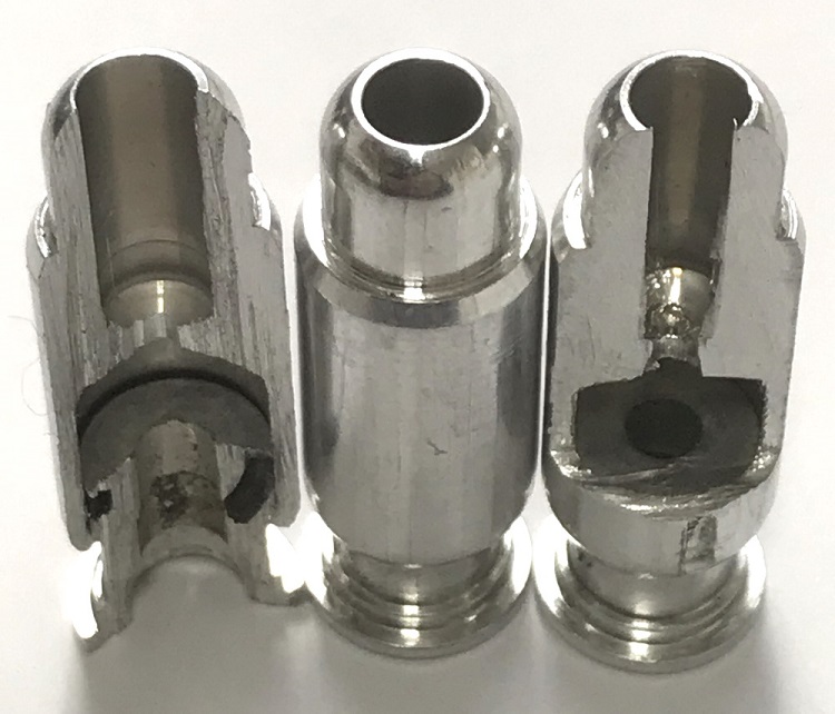

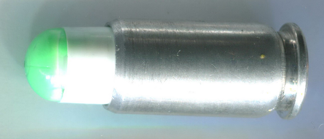

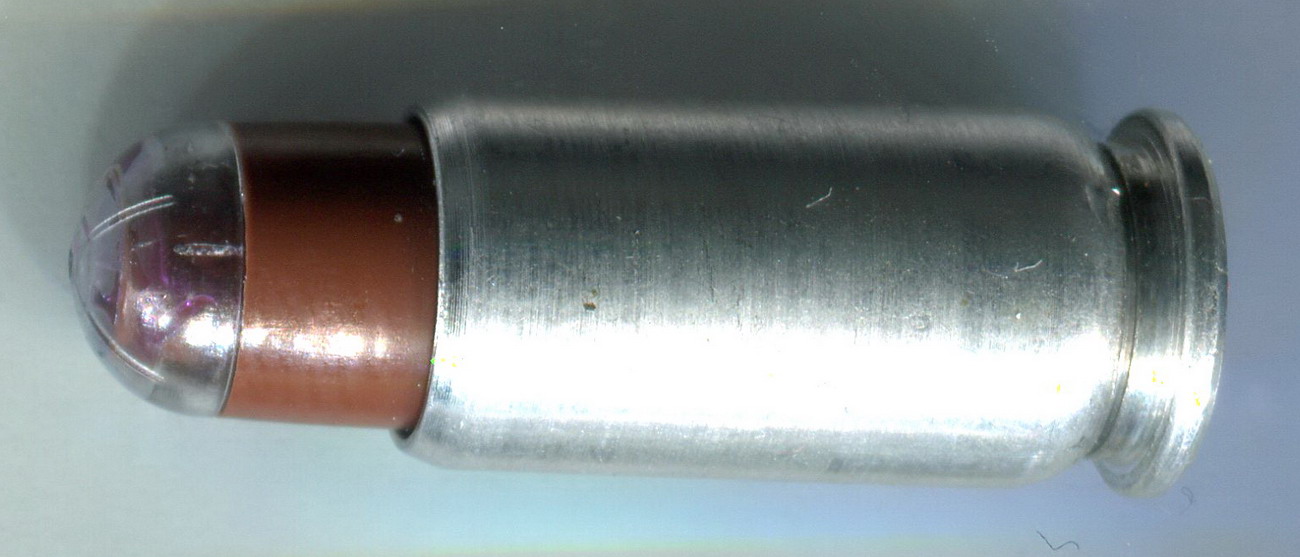

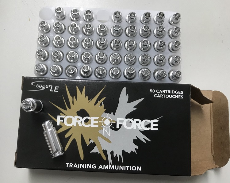

Bueno os presento unos pocos cartuchos de entrenamiento uno de fogueo y el resto marcadores de pintura fabricados por Speer LE
Lewiston USA " Federal CCI/SPEER"

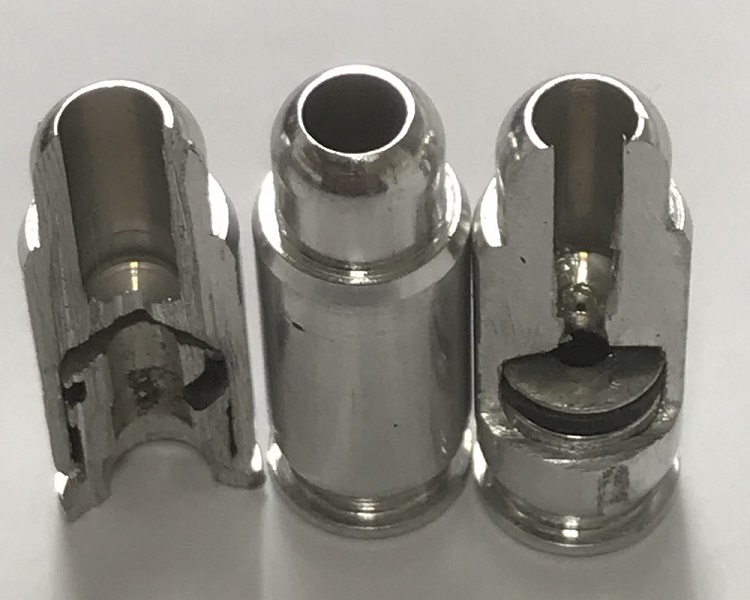

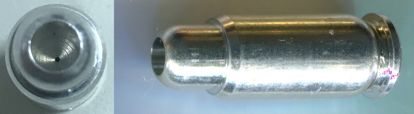

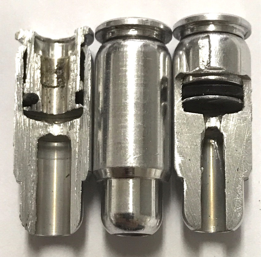

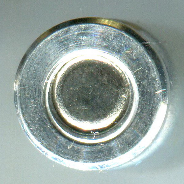

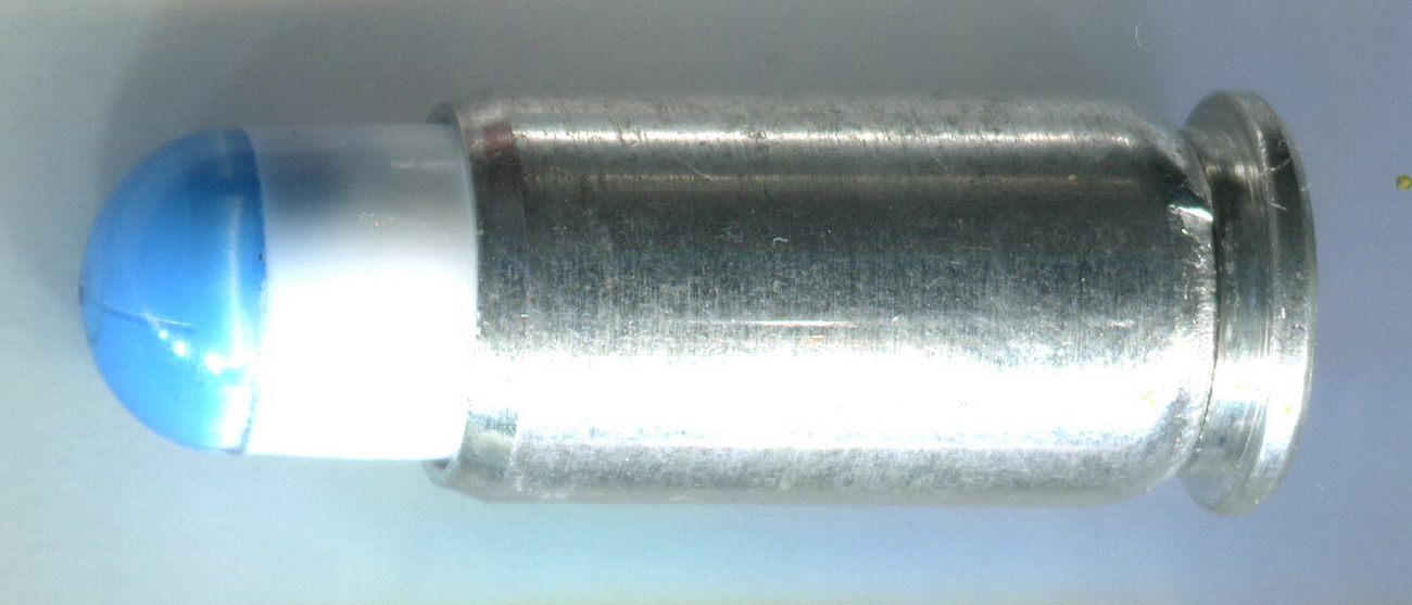

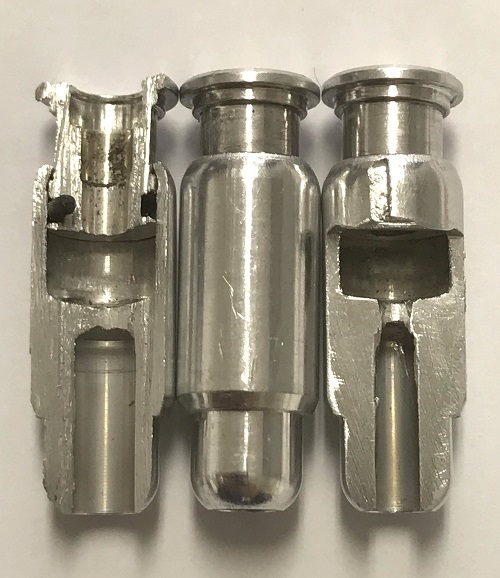

Como podéis ver en las fotos seccionadas estos cartuchos funcionan única y exclusivamente con el aire que ese encuentra comprimido en la parte inferior de la vaina y el pistón.( Carecen de pólvora )
la vaina esta formada por dos piezas, la superior y donde va encastrado el proyectil es fija y la inferior móvil que es una especie de embolo , que sirve para comprimir el aire que hay en su interior y el funcionamiento es muy sencillo:
Una vez percutido el pistón la deflagración alcanza la zona del aire que se encuentra comprimido este a su vez se calienta y tiende a expandirse buscado su salida natural por la parte mas débil ( orificio micrométrico en la parte superior de la vaina ) dada la presión y temperatura a que se encuentra sometido el aire comprimido y lo reducido del tamaño de la salida, se genera la suficiente emergía para impulsar el proyectil de glicerina de color o en su defecto para provocar el ruido del cartucho de fogueo
